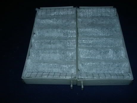

 ยิ้มเท่ห์ ขอขอบคุณ chai_dst ที่ทำ DIY ดีๆไว้ให้นะครับ ( Air Filter สำหรับ Civic dimension )
 - ชุดที่เปลี่ยนนี้เป็นชุดที่สามแล้วครับ ปกติใช้ชุดละประมาณ 6 เดือนครับ(ผมมักลืมเปลี่ยน)
เชิญชมกันได้เลยครับ : ดำปี๋เลยครับถ้าไม่ติดนี่แล้วปอดเราจะโดนไปขนาดไหนนึกไม่ออกเลยนะครับ

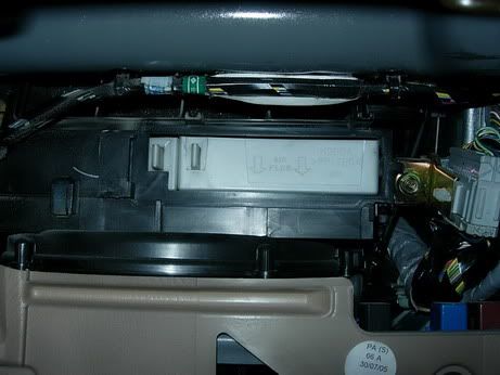

อยู่ด้านในนี้ครับ

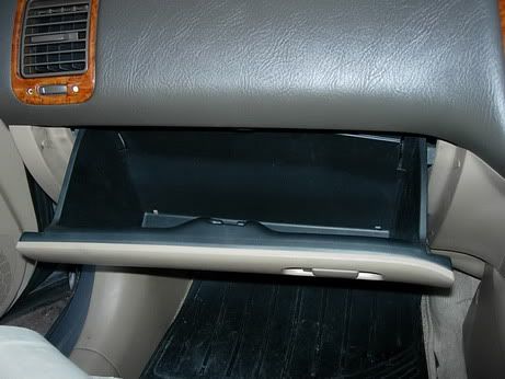

เปิดฝาออกแล้วกดด้านในทั้งสองด้านก็จะเปิดออกได้อีก

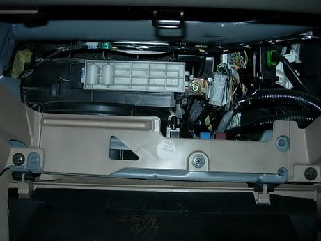

กดคลิปเปิดฝาครอบออกอีกที
เจอแล้ว Air Filter สองชิ้น

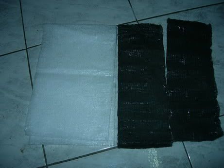

เอาออกมาเปลี่ยนใหม่ครับ ดำปี๋เลยพร้อมด้วยแมลงตัวเล็กๆมากมาย
เปรียบเทียบกับของใหม่ ( ขาวกับดำแตกต่างอย่างชัดเจน )

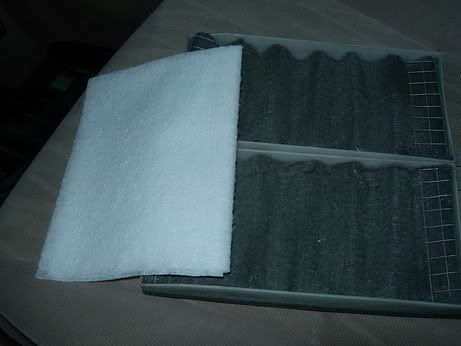

ฟิลเตอร์ชิ้นใหม่ที่จะเอาเข้าไปเปลี่ยนแทนครับ
อุปกรณ์ที่ใช้ในการทำครับ
เสร็จแล้วครับพร้อมนำเข้าไปติดตั้งใหม่
 อายจัง ดูแลสุขภาพปอดให้ดีๆนะครับทุกท่าน อีก 6 เดือนเจอกันใหม่ครับ

คุณ j_nobita ซื้อFilter มาเท่าไรอะครับ แล้วซื้อได้ที่ไหนบ้างอะ เมื่อวานรื้อดูแล้วไม่ยาก แต่ไม่มี Filter ก้อประกอบคืนไป
« ตอบ #8 เมื่อ: 26 พฤศจิกายน 2007, 08:49:12 »
 อายจัง Filter ยี่ห้อตามรูปราคา 180 บาทครับ เอามาตัดเอง1ผืนใช้ได้ 2 ครั้งครับ
ซื้อมาจาก HomePro ครับ

คุณ j_nobita ครับไม่ทราบว่าโครงเหล็กอันนี้จัดมาจากที่ไหนอ่ะครับ อยากได้บ้าง (โทษทีนะครับผมอยู่แถวบางเขนมี Homeproแถวนี้บ้างไหมครับ)
« ตอบ #11 เมื่อ: 26 พฤศจิกายน 2007, 10:23:18 »
 อายจัง โครงที่ว่าก็เป็นตาข่ายเล้าไก่ธรรมดาอะครับ ตัดแล้วดัดเองครับ
แต่เขาขายเป็นเมตร ถ้าใครซื้อมาแล้วก็แจกจ่ายแบ่งเพื่อนสมาชิกได้นะครับ
ปล. ศึกษาได้จากกระทู้ DIY ต้นฉบับครับผม
http://www.welovecivic.com/forum/index.php?topic=3456.msg43897#msg43897

 อายจัง ทำเองประมาณ 200 บาท ถ้าไปซื้อประมาณ 2000 บาทอะครับหมูกุ้ง
