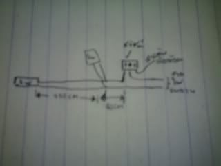

1.ทำการต่อไฟตามวงจรนะครับ
ไฟผมใช้แบบเดิมที่เคยต่อในไฟส่องของท้ายรถ แต่ต่อเป็นแบบขนาน ไฟหลอดแรกห่างจากหลอดที่ 2  110 CM แล้วทำการต่อสายไฟเข้ากับสวิชต์ 3 ทาง(ตัวละ 15 บาท)ออกมาอีก 30 CM ***สวิชต์3 ทางในสวิชต์ 3 ทางจะมีเหล็กยื่นออกมา 3 อัน ให้ทำการต่อสายไฟต่อรูปไฟเข้าอันแรก และออกอันที่ 2 ส่วนช่องที่ 3 เป็นสายดินที่จะต้องติดกับน๊อตยึดกับที่เปิดกระโปงรถ เดี๋ยวจะมีรูปให้ดูครับ ก่อนทำการบัดกีไฟทำการตรวจสอบก่อนว่าไฟติดทั้ง 2 หลอดหรือเปล่า ถ้าไม่ติดให้ทำการสลับสายไฟดูจะพบว่าติด ยิ้มเท่ห์

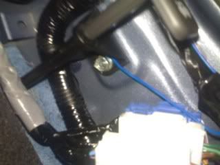

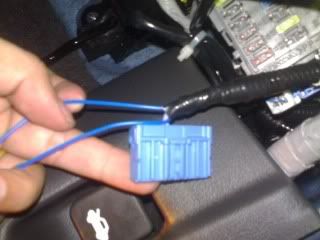

ต่อจากนั้นเรามาดูวิธีการต่อสายไฟในรถต่อนะครับ

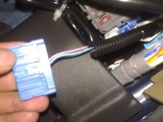

ทำการดูที่บริเวณที่เปิดประโปงหน้ารถครับจะพบว่ามีที่ต่อสายไฟเป็นจำนวนมากให้ทำการถอดที่เสียบสีฟ้า
โดยให้ทำการกดด้านข้างของที่เสียบแล้วดึงออก
จะพบว่าจะมีเทปพันสายไฟอยู่ให้แกะออกจะพบสายไฟ 2 เส้นให้ทำการปอกสายไฟทั้ง 2 เส้น
 ข้อควรระวัง สายไฟอยู่ที่แคบระวังปอกขาดนะครับ เจ๋ง

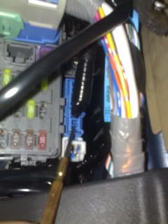

ต่อจากนั้นให้ทำการเก็บสายไฟดังรูป
นำสายไฟที่ทำการต่อกับหลอดไฟ  และ สวิชต์ 3 ในหัวข้อที่ทำการโพสอันแรกมาทำการต่องานจริงดูว่าเราต่อไฟถูกต้องหรือไม่ถ้าต่อถูกไฟจะติด
สามารถเลือกได้ว่า
1. ให้เปิดประตูแล้วไฟติดไฟจะดับตามไฟเพดาล
2.ไฟไม่ติดเลยไฟเพดาลจะติดปกติ
3.ให้ไฟติดตลอดเวลา

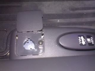

เกือบลืมเวลาต่อสายไฟอย่างพึงนำที่เสียบสีฟ้าเข้าเสียให้ไฟเดินนะครับให้ทำการต่อสายไฟให้เรียบร้อยก่อนถ้าพลาดจะทำให้ฟิวต์ขาดได้โดยไฟจะดับที่ห้องโดยสาร และที่เก็บของท้ายรถวิธีแก้ให้เปิดประโปงหน้าถอดกล่องฟิวต์ให้ทำการตรวจสอบฟิวต์เบอร์ 22 7.5 A โดยที่ดึงฟิวต์จะอยู่ใต้ฝากล่องฟิวต์ และมีฟิวต์สำรองให้ด้วยถ้าขาดให้ทำการเปลี่ยนได้เลย
ส่วนสายดินช่องที่ 3ให้ทำการต่อเข้ากับน๊อตยืดที่เปิดกระโปงโดยใช้บ๊อกเบอร์ 10 ไขออกจะง่ายที่สุดเนื่องจากเป็นที่แคบ
เมื่อต่อเสร็จค่อยใส่ที่เสียบสีฟ้าเข้าตามปกติแล้วจึงทดลองเปิด-ปิดสวิชต์ดูครับ

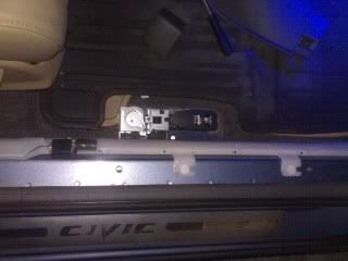

1. ทำการถอดดังรูปโดยใช้นิ้วดึงฝาด้านข้างก่อนก็จะหลุดออกมา แล้วทำการขันน็อตออก
จากนั้นให้ทำการงัดด้านข้างตามรูปโดยดึงออกด้านข้างก่อนนิดนึง

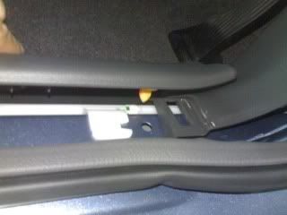

ต่อมาให้ทำการงัดด้านบนนะครับตามรูป
จากหน้ามาหลังเพื่อนๆจะเห็นว่าว่ามีปุ๊กสีเหลืองหรือบ้างคนอาจเป็นสีขาวถ้าปุ๊กหลุดติดกับตัวถังรถให้ทำการใช้คีมดึงแล้วขยับซ้ายขวาก็จะออกมาครับเมื่อถอดมาจะได้ดังรูปนี้

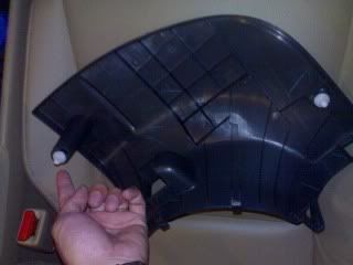

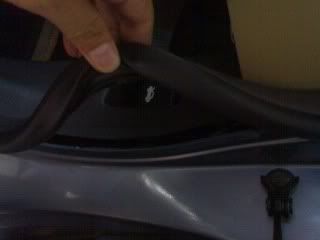

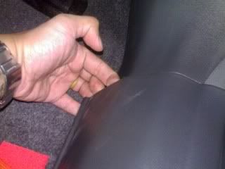

จากนั้นให้ทำการดึงยางข้างรถตามรูป
ส่วนชิ้นนี้เป็นชิ้นสุดท้ายที่ผมกลัวหักมากที่สุดเพราะมันแน่นมากๆๆถ้าเพื่อมๆไม่แน่นใจในการถอดไปให้ที่ 0 ถอดได้นะครับ
1.ทำการดึงจากด้านข้างปุกตัวแรกจะหลุดออกมา
2.จากนั้นให้ทำการเอามืออ้อมไปดึงด้านข้างในสุดโดยทำการขยับนิดนึงเวลาดึงจะทำให้ออกได้ง่ายตามรูป
ปุ๊กตัวที่นิ้วของผมชี้เป็นตัวที่อยู่ด้านในดึงยากที่สุดครับ

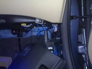

จากรูปเพื่อนจะสังเกตเห็นสวิชต์ 3 ทางที่ผมติดไว้ด้านข้างไว้สำหรับควบคุมการเปิด-ปิดไฟครับที่ผมบอกว่าเลือกได้

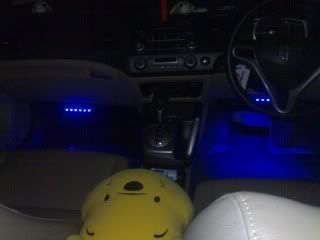

จากนั้นเพื่อนๆ ก็ทำต่อวงจร แล้วก็ทำการเก็ยสายไฟโดยทำการเก็บไว้ใต้คอนโซนด้วยการแกะใต้คอนโซนดังนี้
1.ฝั่งคนขับให้ทำการหมุนปด LOCK ก่อนดึงลง
2.ฝั่งคนนั่งให้ทำการดึงลด
3.บริเวณที่พักเท้าซ้ายจะมีช่องลอดของสายไฟได้
ทำการเก็บสายไฟไว้ใต้คอนโซนติดกาว2 หน้ากับหลอดไฟและสวิชต์ 3ทางให้เรียบร้อย แล้วประกอบชิ้นส่วนกลับเข้าไปเท่านี้ก็เสร็จแล้ว จะได้ผลดังรูปครับ ยิงฟันยิ้ม ยิ้มกว้างๆ ขยิบตา

ถ้าต่อตามวงจรด้านบนมันไม่ช๊อตหรือครับ
สวิทซ์3ทางขากลาง (2) เป็น commond ขาร่วมใช่ใหมครับ
สายสีฟ้าเป็นไฟหลักใช่ใหมครับ
สายสีชมพูเป็นสายอะไรครับ
