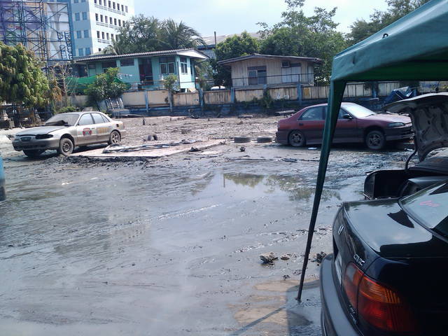

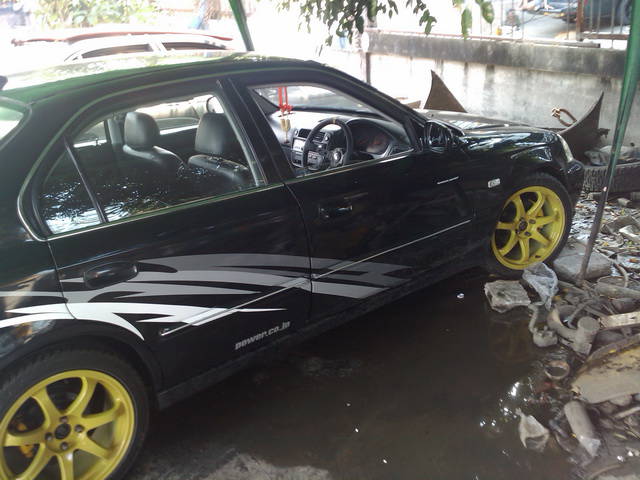

ช่างที่อู่บอกล้างโคลนมาสองวันยังไม่หมดเลยครับเป็นอย่างในรูปเลย ร้องไห้  มี EG ผู้ใดมิทราบดูแล้วจมเกือบมิดคันเลยเห็นแล้วน่าสงสาร เศร้า
