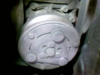

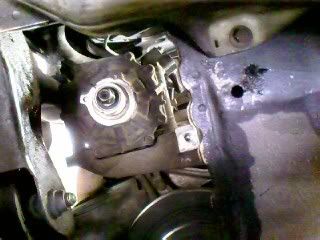

   ตัวนี้คือคอมแอร์
 เริ่มถอดออกมาที่ละชิ้น

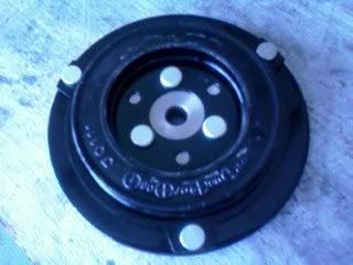

ตัวนี้จะเป็นคลัชแอร์ หน้าที่การทำงานมันคือเป็นตัวรับคำสั่งจากแผงคอนโทนว่าจะให้แอร์ทำงานหรือว่าหยุดทำงานเมื่อความเย็นที่ตั้งไว้ซึ่งทำงานร่วมกับขดลวดเหนี่ยวนำไฟฟ้ากับลูกปืนพูเลย์คลัทช์คอมฯ

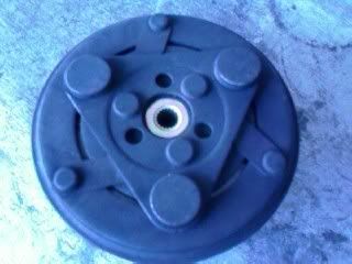

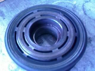

ตัวนี้คือตัวปัญหา หน้าคลัชแอร์จะเป็นรูปแบบอย่างนี้ซึ่งผ่านการใช้งานมาเยอะเกือบจะไม่เหลือคลัชแล้ว

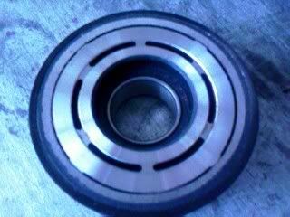

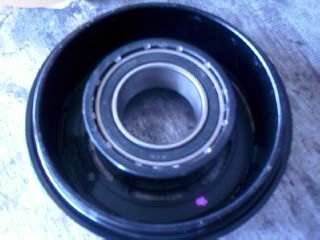

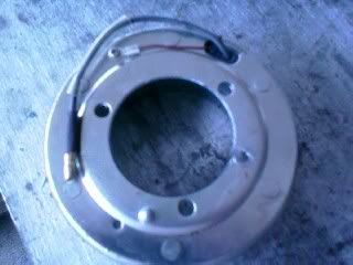

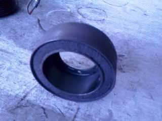

ขดลวดเหนี่ยวนำไฟฟ้า ตัวนี้จะทำหน้าที่สั่งให้คลัชทำงานหรือไม่ทำงานโดยใช้กระแสแม่เหล็กไฟฟ้าเหนี่ยวนำ ถ้าเสื่อมสภาพมานจะทำงานเฉพาะตอนห้องเครื่องระบายความร้อนได้ดีแต่ถ้ารถติดๆๆห้องเครื่องร้อนกระแสเหนี่ยวนำแม่เหล็กก็จะลดลงทำให้ไม่สามารถดูดให้หน้าคลัชจับกันได้

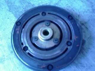

สภาพที่ถอดหน้าคลัช ลูกปืนพูเลย์ และ ขดลวดเหนี่ยวนำไฟฟ้าออกมา

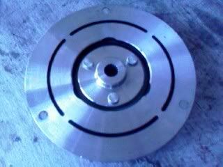

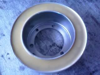

ตัวนี้คือหน้าคลัชอันใหม่ซึ่งมีการปรับปรุงเรียบร้อยพร้อมทำงานได้โดยไม่มีเสียงการตัดต่อคอมแอร์ดังเหมือนเก่า

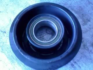

ลูกปืนพูเลย์อันไหม่

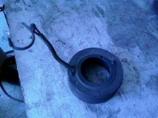

ขดลวดเหนี่ยวนำอันใหม่

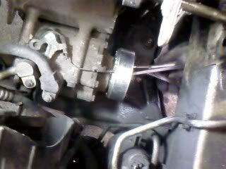

รูปร่างหน้าตาที่ประกอบเสร็จ
หลังจากทดลองการใช้งานแอร์เย็นปกติรถติดก็ยังเย็นแถมการตัดต่อแอร์แทบจะไม่ได้ยินเลยเงียบมากๆๆ
