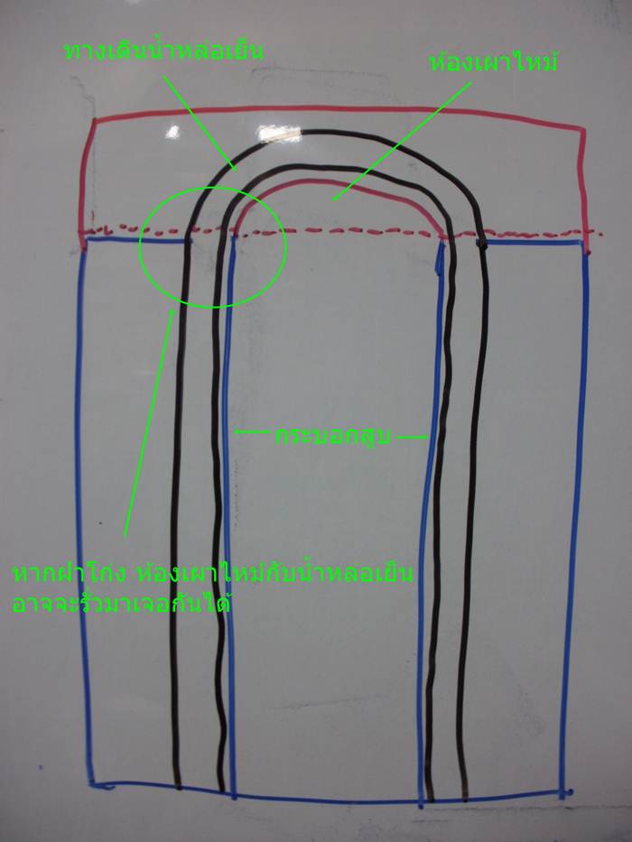

มารู้จักฝาสูบกันก่อน สำหรับผมมันคือก้อนโลหะชนิดหนึ่ง จะทำมาจากอลูมิเนียม อลูมินั่ม เหล็กหล่อ อะไรก็ว่ากันไป
โดยตัวมันเองทำหน้าที่ปิดรูปากประบอกสูบ กันกำลังอัดรั่วไหล เป็นที่อยู่ของหัวเทียน  ห้องเผาไหม้แคมชาร์ฟ วาว์ล พอร์ตไอดีไอเสีย
ตัวมันเองนั้นต้องเจอกับแรงดันแรงอัด ความร้อน และอื่นๆ  และด้วยมันต้องเจอความร้อนจาก ห้องเผาไหม้ตรงๆ ส่วนมากมันก็จะมีทางเดินน้ำหล่อเย็น
ที่เป็นรูมาจากเสื้อสูบ ดูรูปที่1อาจจะเข้าใจ
ดังนั้นเมื่อมันเป็นโลหะก็เหมือนโลหะทั่วๆไปที่จะขยายตัวเมื่อโดนความร้อน และหดตัวเมื่อเจอความเย็น โดยจะมากจะน้อยก็อยู่กับอุณภูมิและวัสดุ
และโลหะ ถ้ามันร้อนจัดๆ แล้วโดนความเย็นแบบทันที (อุณภูมิลดลงหลายสิบองศา ภายในเวลาไม่กี่นาที) มันก็อาจจะหดตัวอย่างรวดเร็วจนอาจจะเสียรูปทรงเดิมๆได้
โดยปกติตัวฝาสูบยึดติดกับเสื้อสูบด้วยน๊อตฝาสูบ หลายๆตัว  ซึ่งน๊อตหลายๆตัวนั้น จะให้ดีที่สุด จะต้องได้รับแรงขันเท่าๆกันและมีค่าความความยืดตัวเท่าๆกัน
(เป็นที่มาของน๊อตฝาสูบแต่งที่ทนแรงขันได้มากขึ้นยืดตัวต่ำกว่าของเดิม แต่ราคาก็สูงขึ้นไป)
เวลาฝาสูบมันรับแรงอัดแรงดัน ความร้อน น๊อตฝาสูบที่มีความแน่น และความยืดตัวเท่าๆกัน ก็จะช่วยให้ฝาสูบได้รับแรงเค้นในแต่ล่ะจุดไม่ต่างกันจริงมีโอกาสเสียรูปทรงได้ยาก
เรื่องฝาเอาแค่นี้พอล่ะเริ่มมึนล่ะ
สาเหตุ ที่ฝาโก่ง โดยมาก จะเกิดจาก ตอนเครื่องร้อนหรือฮีต แล้วเอาน้ำเติมเลยนั่นแหละ โลหะร้อนมากๆมาเจอน้ำเย็นๆก็จบกัน ยิ่งน๊อตฝาสูบไม่ได้ขันดีๆยิ่งเป็นเยอะ
แต่ถ้าน๊อตฝาคลายมากๆความแน่นของน็อตแต่ล่ะตัวต่างกันมากๆ วิ่งซัดแรงๆนานๆก็โก่งเหมือนกัน

แนวทางการป้องกันและลดโอกาส เครื่องฮีต ฝาโก่ง
1 น๊อตฝาสูบ ถ้าจะให้ดีทุกครั้งที่ตั้งหรือเช็คระยะห่างวาว์ล(ทุกๆ2-3หมื่นโล) ควรขันน๊อตฝาสูบด้วยประแจปอร์นด้วยแรงขันตามสเป็ค เท่าๆกันทุกตัว ถ้าไม่มีประแจปอร์นก็ไปหามา
2เช็คน้ำหม้อน้ำเสมอ ถ้าใช้รถทุกวันก็ควรเช็ค 2-3วันครั้ง  ดูน้ำในหม้อพักอย่างเดียวก็ได้ ให้อยู่ในระดับ min-max
3ส่วนอื่นๆที่ควรเช็คพร้อมกันไปเลยหรือ ระดับของเหลวต่างๆ น้ำมันเครื่องน้ำมันเบรค  ถ้าน้ำมันเครื่องแห้งก็ วิบัตได้เหมือนกัน
