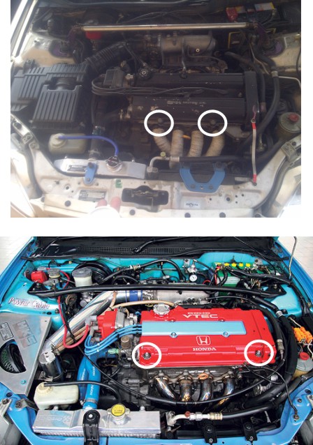

ขอถามผู้รู้เรื่องเครื่องหน่อยครับ คือผมจะวางเครื่องB20Bแต่จะไม่ใส่ฝาB20แต่จะไปใส่ฝาB16แทนได้เปล่าครับ รบกวนผู้รู้ตอบที่ครับ
« ตอบ #18909 เมื่อ: 10 พฤศจิกายน 2011, 15:05:26 »
ใส่แต่ฝาครอบวาร์วหรอครับ ไม่น่าได้นะ ต้องยกท่อนบนของB16มาเลยถึงจะใส่ได้ครับ
« ตอบ #18910 เมื่อ: 10 พฤศจิกายน 2011, 15:05:31 »
ได้ครับผม เค้าทำกันเยอะแยะเลยครับ  จุมพิต จุมพิต จุมพิต จุมพิต จุมพิต
« ตอบ #18911 เมื่อ: 10 พฤศจิกายน 2011, 15:05:43 »
ได้ครับ
« ตอบ #18912 เมื่อ: 10 พฤศจิกายน 2011, 15:18:24 »
ได้ครับ
หมายถึงฝาครอบวาวล์ป่ะครับ ได้ด้วยหรอ เข้าใจว่า รูน๊อตไม่ตรงกันนะ เพราะเคยถามเหมือนกัน  ขยิบตา ขยิบตา ขยิบตา
« ตอบ #18913 เมื่อ: 10 พฤศจิกายน 2011, 15:26:45 »
ตามภาพ  อายจัง อายจัง อายจัง
* civic.jpg (99.06 KB, 448x638 - ดู 145 ครั้ง.)
« ตอบ #18914 เมื่อ: 10 พฤศจิกายน 2011, 15:31:38 »
หรือ จะทำ B16+20 ต้องวาง B16 มาก่อนครับ เพราะการเปลี่ยนท่อนล่างเป็น B20 ใช้เฉพาะท่อนล่าง B20 เท่านั้น
อุปกรณ์อื่นๆ ต้องใช้ของ B16 ครับ
ในกรณีที่ จะวาง B20 ก่อน แล้วค่อยมาประกบฝา ทำได้เหมือนกันครับ แต่งบจะสูงกว่าวาง B16 มาก่อนครับ
ปล. ตอบจากที่เคยถามทางอู่มาครับ

ทำไมถึงแพงกว่าอ่ะ โน๊ต งง?  ขยิบตา
เคยถามอู่ เท่าที่จำได้คือ...
อุปกรณ์ ของ B20 บางอย่าง ใช้ร่วมกับ B16 ไม่ได้
ยกตัวอย่างง่ายๆ สมมุติ วาง B20 จบที่ 40000 +/- ค่าท่อนบน B16 + อุปกรณ์+กล่องECU น่าจะมี 5000 - 15000 แล้วแต่ของที่หาได้
B20 ไม่มีเกียร์ธรรมดา จะทำ B16+20 ทั้งที่ จะขับเกียร์ออโต้ไปทำไม ค่าเกียร์ B16 อีก 20000 - 30000 แล้วแต่ว่า เอาเกียร์เต็ด ไม่เต็ด
ค่าแรง ไม่รู้ แล้วแต่คุย
สรุป น่าจะจบ 80000 - 90000+/- (ตีค่าของราคาสูง)  ไม่รวมค่าแรง
ถ้าวาง B16 มาก่อน น่าจะจบที่ 60000 - 70000 เปลี่ยนแค่ค่าท่อนล่าง B20 ประมาณ 5000 - 10000
น่าจะจบ 80000 ไม่รวมค่าแรง
ไม่มั่นใจนะ แต่ที่เคยถาม ก็ประมาณนี้
