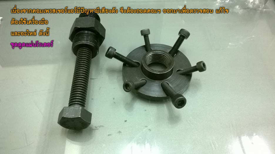

เตรียมพร้อมก่อนการถอดคอมเพรสเชอร์แอร์ออกมาตรวจสอบ แก้ไข
* a076.jpg (44.24 KB, 936x526 - ดู 1585 ครั้ง.)
* a077.jpg (40.92 KB, 936x526 - ดู 1515 ครั้ง.)
* a078.jpg (26.83 KB, 936x526 - ดู 1557 ครั้ง.)
* a079.jpg (58.6 KB, 936x526 - ดู 1493 ครั้ง.)
* a075.jpg (69.38 KB, 936x526 - ดู 1565 ครั้ง.)

ขาดสามขาดูดพูลเล่ย์ พรุ่งนี้หาซื้อได้แล้วลองลุยต่อครับ

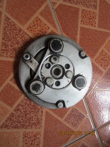

ตัวนี้ใช้ไงหว่า....จะยึดหน้าครัทช์ยังไงอะ มันจะดึงและยันแผ่นหน้าครัชท์ตรงไหนหว่า ไม่เคยใช้ ผมไขควงแบนปากใหญ่ 2 ตัวงัดตรงๆเลย
* IMG_2469.jpg (101.01 KB, 375x500 - ดู 1575 ครั้ง.)
* a075.jpg (43.25 KB, 936x526 - ดู 1614 ครั้ง.)
« แก้ไขครั้งสุดท้าย: 31 มกราคม 2014, 21:42:04 โดย Buranasak » บันทึกการเข้า

ผมเขียนผิดพี่ มันเป็นตัวล็อคคล้ายๆของพี่ แต่ที่แย่คือของผมไม่มีแขนจับ เดี๋ยวพรุ่งนี้คงต้องคิดหาวิธีหน่อยล่ะครับ โทษที แล้วจะแก้กระทู้ให้ใหม่ทีหลังครับ
