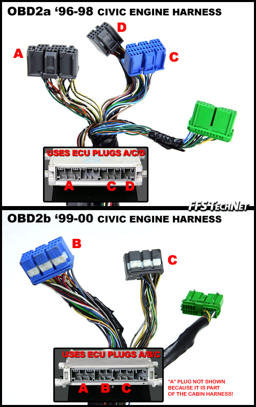

thanawat6
กระทู้: 3,230
« ตอบ #16 เมื่อ: 20 กรกฎาคม 2012, 19:23:54 »
ถ้าถามช่างเครื่องเค้าก็บอกสับกันได้ครับ แต่ถ้าถามช่างไฟเค้าส่ายหัวครับ เพราะจบยาก งานเสร้จช้า
ต้องไล่วายสายกล่องทั้งสองคันใหม่ เพราะกล่องไม่ตรงรุ่น ปลั็กไม่เหมือนกัน ถอดเสียบกันเลยไม่ได้
ส่วนเกียร์สับกันได้สบายครับ ช่างเครื่องบอกจิ๊บ ๆ เลย
แนะนำหาสับตรงรุ่นดีกว่า ปัญหาน้อยสุดครับ
d18y8 --> d16y8
d16y4 --> d16y4
d16a ---> d16a

thanawat6
กระทู้: 3,230
« ตอบ #20 เมื่อ: 20 กรกฎาคม 2012, 22:36:32 »
อันนี้เป็นกล่อง D16Y8  อายจัง
"A" plug not shown because it is part of the cabin harness!
ปลั๊ก A ไม่แสดงเพราะว่าเป็นชุดสายไฟห้องเครื่อง
