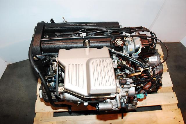

« ตอบ #68 เมื่อ: 29 สิงหาคม 2013, 12:58:37 »
ถามอีกนิดนึงครับ ยกใส่ekทั้งแพเลยได้ใช่มั้ยครับพอดีช่วงล่างเริ่มดัง
ยกใส่ได้ทั้งยวงเลยครับ แต่ต้องเป็น B20 ที่มาจากตัว ออเทียนะครับ
แต่โช๊คใส่แล้วหน้าลอยครับ ผมใส่อยู่
ถ้าเป็นตัวของ CRV ต้องแปลงเยอะครับ
ดูกระทู้นี้ครับ B20 ของ CRV ลง EK http://www.welovecivic.com/forum/index.php?topic=169878.0
ถ้าเป็นตัวของออเทีย ทุบคานหลบท้ายเกียร์อย่างเดียว อย่างอื่นไม่ต้องแปลง
แท่นเครื่องตรงกันหมด
ข้อสังเกตุ
B20 จากออเทีย ปอดจะเรียบ เลขเครื่อง 92
B20 จาก CRV ปอดจะมีโหนกครับ เลขเครื่องไม่แน่ใจครับ
