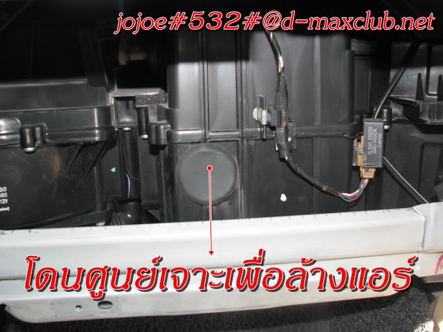

ภาพนี้เอามาฝาก(เขาเล่าให้ฟัง) เอารถเข้าศูนย์ล้างตู้แอร์แบบไม่ถอดตู้ แต่โดนเจาะตู้ซะงั้น
