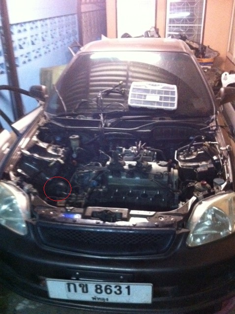

พี่โน๊ตหูจับที่ผมลงรูปไว้ นี่มันคือ หูหิ้วเกียร์ ถูกต้องช่ายไหมพี่ หรือผมบอกผิด  ขยิบตา ขยิบตา ขยิบตา

« ตอบ #47 เมื่อ: 09 มกราคม 2013, 12:03:05 »
อันนี้อ่ะ

หูหิ้วเกียร์ ฝั่งกรองอากาศครับ
คห.ส่วนตัวผมว่า การแปลงหูหิ้ว ไม่น่าจะมีผลกับการที่ชาฟละลายได้นะครับ
เต็มที่ก็เครื่องเอียงนิดหน่อย บาลานเสีย เพลาหมุนไม่ได้สมดุล    ขยิบตา
