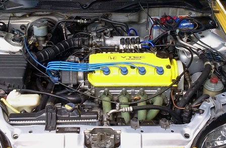

เครื่อง d16a auto มีอาการน้ำดันครับ แก้ไม่จบ เปลี่ยนประเก็นเหล็กมาสองรอบแล้วครับ ใช้ได้ไม่นานก็ดันอีก (เผลออัดทีเดียว)
ผมเลยบอกให้อู่เปลี่ยนประเก็นไฟ เพื่อแก้ปัญหาปลายเหตุครับ สรุปตอนนี้จบ น้ำไม่ดันแล้ว แต่มีข้อสงสัยว่า
1. ต่อไปนี้คงใช้รอบสูงไม่ได้อีกแล้วใช่มั้ยครับ ประเก็นไฟมันแตกง่ายมั้ยครับ
2. ถ้ายังใช้งานได้ ประเก็นไฟมีอายุการใช้งานนานมั้ยครับ
3. ใช้งานกี่กิโลเมตรถึงไปกวนน๊อดฝาสูบอีกครั้งครับ และต้องไปกวดใหม่อีกทุกๆ กี่กิโลหรือเปล่า
ฝาสูบผมเคยเอาไปล้างหน้ามา เขาบอกไม่ได้ปาดมากแค่ล้างๆ ให้เรียบ แต่ผมว่าตอนนี้มันคงไม่แนบกับเสื้อสูบแล้วก็ได้ครับ เพราะเท่าที่ดู เสื้อก็ไม่เรียบแล้ว เลยต้องใช้ประเก็นไฟแก้ไข
ตอนนี้ขับ 80-90 ตลอด ปกติดี แต่อยากให้ tec เปิดบ้าง เพราะหงอยมานานแล้ว กลัวประเก็นแตกอีกครับ
ขอคำแนะนำด้วย ขอบคุณมากครับ

* 2.jpg (84.57 KB, 448x293 - ดู 14877 ครั้ง.)

Manie
กระทู้: 21
« ตอบ #14 เมื่อ: 12 พฤษภาคม 2012, 11:53:22 »
ขอบคุณทุกท่านมากเลยครับ
ตอนเปิดฝาออกมา ช่างก็บอกว่าท่อนล่างเริ่มหลวมๆ นิดหน่อย (ลูกสูบขยับได้นิดๆ)
ตอนนี้คงสรุปได้แล้วล่ะครับ ถ้ามีปัญหาคงวางใหม่ครับ
แต่ d16a เนี่ย มันหมื่นกว่าบาทเองเหรอครับ ถ้าท่อนตรงมันราคาประมาณนี้ผมคงไม่ซ่อมตั้งแต่แรกครับ แต่นี่ทำมาแล้วครับ ก็เลยไปต่อคราวนี้ชักยาวครับ
ขอบคุณมากครับ

Manie
กระทู้: 21
« ตอบ #20 เมื่อ: 15 พฤษภาคม 2012, 19:01:42 »
อู่ขันดีครับ ขันสามรอบ ใช้ประแจปอนด์ กวดที่ละรอบวนจากในออกนอก เว้นระยะสักพักด้วย ครับ ก่อนจะกวดรอบต่อไป ผมนั่งดูอยู่ทุกขั้นตอน จริงๆ ผมไม่โทษอู่เลย เพราะอู่ทำงานดีมากครับ
ช่างทุกคนถึงกับมานั่งคุยกันเลยว่าเกิดอะไรกันแน่ เพราะทำแล้วไม่เคยมีปัญหา มีแต่คันผมนี่แหละ ตอนผมให้เขาใส่ประเก็นไฟ เขายังไม่ค่อยอยากจะใส่เลย แต่ผมบอกใส่ไปเหอะ เขาเลยยอม
จนถึงวันนี้ก็ยังไม่มีปัญหาอะไรครับ กับประเก็นไฟ แต่ผมก็ขับนิ่มๆ ไม่ได้อัด ไม่ได้ลากรอบเลย จริงๆ ผมคิดอยากวางเครื่องใหม่ แต่เวลาขับรถทีไร รู้สึกว่ามันยังลื่น วิ่งดีอยู่นะเนี่ย ไม่มีอาการอะไรที่สมควรให้เปลี่ยนเครื่องเลย  ก็เหลือแต่ถ้าน้ำดันอีกเมื่อไหร่ ผมคงตัดสินใจอีกครั้งนึงครับ  ตอนนี้ครบ 5000 โล เมื่อไหร่ ผมจะไปให้เขากวดปอนด์อีกทีนึงครับ แต่ตอนนี้ก็เริ่มดูเครื่องไปเรื่อยๆ ครับ
