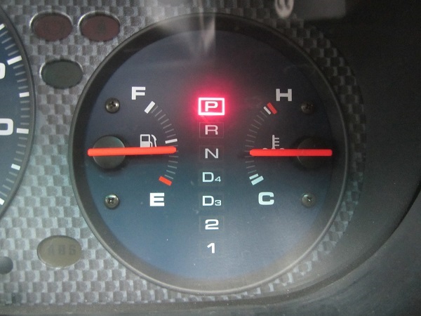

« ตอบ #561 เมื่อ: 17 มีนาคม 2014, 12:44:35 »
เช้านี้ รถผมเข็มความร้อนก็นิ่งอยู่เท่านี้ครับ ชีวิตมีความสุขมากขึ้น
ไม่ต้องจ้องมองเข็ม วิเคราะห์มาเกือบปี ไล่มาเรื่อยๆจนเจอ ปิดงานได้
แบบได้ความรู้ด้วยครับ....ฉะนั้น ท่าน Liverpool ใจเย็นๆนะครับอย่าเพิ่งท้อ

Buranasak
กระทู้: 5,760
« ตอบ #563 เมื่อ: 17 มีนาคม 2014, 13:10:54 »
เมื่อก่อนของผมก็วิ่งอย่างนี้ไปมา เหมือนกับท่าน Liverpool ครับ
* IMG_1896.jpg (76.2 KB, 600x450 - ดู 535 ครั้ง.)
Honda Civic EK 96-D16Y4 AT
โทรศัพท์  081-4340153
กระทู้แอร์ครับ....ลองไปอ่านดู
Buranasak
กระทู้: 5,760
« ตอบ #564 เมื่อ: 17 มีนาคม 2014, 13:11:47 »
หาจุดปัญหากันนานเหมือนกัน จนเครื่องมือกระจาย เงินด้วย  เดี๋ยวก็เจอครับ ค่อยๆทบทวนไป
* 145255216375.jpg (83.31 KB, 599x362 - ดู 546 ครั้ง.)

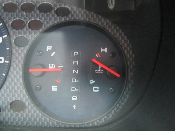

« ตอบ #566 เมื่อ: 17 มีนาคม 2014, 20:45:12 »
ท่าน Liverpool ถามหน่อย ตอนที่ถอดวาล์ววิ่ง เข็มมันมีอาการเหมือนรูปที่โชว์ไว้ข้างบนไหมครับ

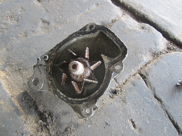

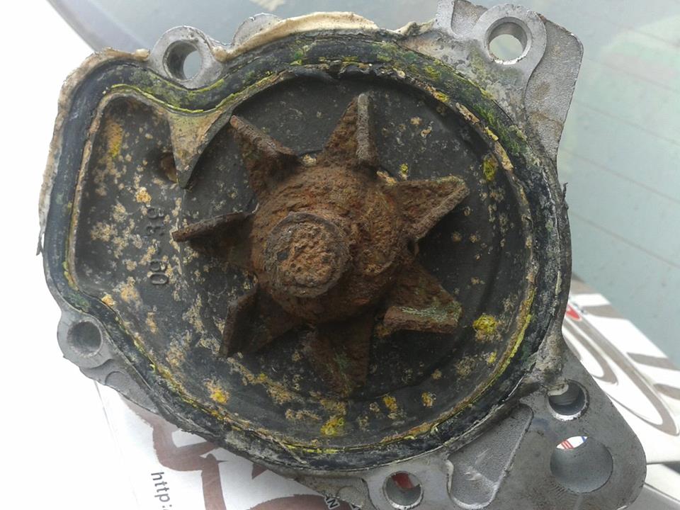

Buranasak
กระทู้: 5,760
« ตอบ #567 เมื่อ: 17 มีนาคม 2014, 20:48:57 »
รูปปั๊มน้ำรูปบนของท่าน Liverpool
รูปล่างของผม ใช้มาเกือบ 2 ปีหละ
อย่าลืมเติมน้ำยาหม้อน้ำนะครับ
* 2.jpg (99.92 KB, 960x720 - ดู 531 ครั้ง.)
* IMG_1946.jpg (133.42 KB, 580x435 - ดู 527 ครั้ง.)
liverpool2516
กระทู้: 444
« ตอบ #568 เมื่อ: 18 มีนาคม 2014, 12:00:13 »
ของผมใช้มา10เดือนเองครับ ยอมรับว่าแต่ก่อนไม่เคยใส่ใจรู้เรื่องรถเลยมีแต่ขับอย่างเดียวและเปลี่ยนน้ำมันเครื่องตามรอบ หม้อน้ำก็เปิดดูแค่หม้อพัก มิน่าหล่ะอะไหล่ผมถึงพังหมด

« ตอบ #569 เมื่อ: 18 มีนาคม 2014, 12:02:23 »
มันขึ้นแบบนี้ครับตอนขับไม่ถึงครึ่งเท่าไหร่ และจอดนิ่งติดไฟแดงขึ้นเกินครึ่งนิดหน่อยตามรูป
* 1.jpg (72 KB, 960x720 - ดู 493 ครั้ง.)
* 2.jpg (66.33 KB, 720x960 - ดู 485 ครั้ง.)
liverpool2516
กระทู้: 444
« ตอบ #570 เมื่อ: 18 มีนาคม 2014, 12:12:26 »
ผมรู้สึกว่าตอนนี้มันขึ้นเพราะวาล์วมันเปิดช้านะครับ สังเกตุขับออกจากที่ทำงานใหม่ๆประมาณ3-5กิโลเข็มเริ่มขึ้นเลยครึ่งไปแล้วก็เลยจอดเปิดกระโปรงจับดูท่อน้ำล่างยังเย็นๆอยู่ขณะที่ท่อน้ำบนร้อนจนมือจะพอง(พัดลมยังไม่ทำงาน) แล้วผมก็ทำตามอาจารย์sittiบอกคือเปิดฝาหม้อน้ำแล้วเติมน้ำเข้าไป(ไม่ได้ดับเครื่องนะครับทำขณะเครื่องยังติดอยู่)ผมทำเกือบทุกวัน  แต่มันก็ยังขึ้นๆลงๆอยู่เหมือนเดิม
ต่อไปอย่าขาดเลยนะครับ น้ำยาหม้อน้ำ พังหมด ใช้ไม่ได้เลยน้ำเปล่ากับ
ระบบหม้อน้ำมันเกิดตระกรัน เป็นคาบปูน สะสม ใบพัดเป็นสนิมพังหมด
ต้องใส่ครับ น้ำยาหม้อน้ำ

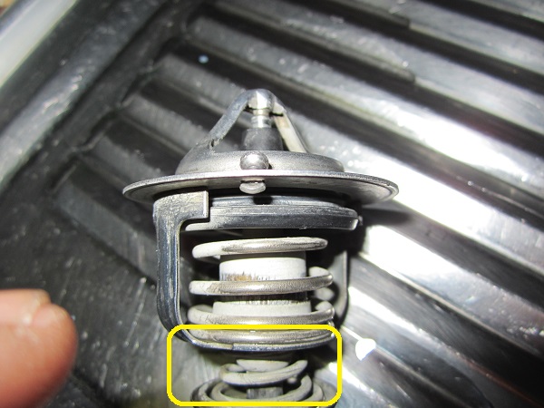

มาตามสัญญา เอาแนวทางการตัดสปริงมาให้ดูน่ะ ทำไม่ไม่เสียหายครับ
จุดประสงค์ของการทำ คือ ทำให้สปริงที่มันรั้งตัววาล์วตอนที่มันเปิด เปิดได้
ง่ายขึ้น เร็วขึ้น และที่สำคัญ มันอ้าได้กว้างขึ้นครับ
แต่ถ้าถอดวาล์วน้ำวิ่งเลยไม่แนะนำนะ ระยะยาวไม่ค่อยดีครับ
Buranasak
กระทู้: 5,760
« ตอบ #592 เมื่อ: 18 มีนาคม 2014, 22:40:54 »
:)แนวทางการตัดสปริงวาล์วน้ำ ยิ้ม
บอกก่อนน่ะ วิธีการนี้เป็นแนวทางการแก้ไขปัญหาเฉพาะหน้าหรือเป็นการช่วยเหลือให้ระบบสามารถทำงานได้ดีขึ้น
ในณะที่ระบบหม้อน้ำของเรามีปัญหาในเรื่องความร้อนสูง จะสูงมาก หรือสูงน้อย แน่นอนผิดปรกติ ไม่ดีเข็มความร้อน
จะต้องนิ่งปรกติ ถ้าเราสามารถแก้ไขปัญหาได้ตรงจุด
วิธีการนี้จึงเป็นที่ไม่ถูกต้องตามหลักวิชาการ  แต่เป็นวิชาเกิน ที่ผมทำขึ้นมา จริงๆก็มีคนทำเยอะน่ะ แต่เขาไม่ได้เอามาเล่า
อย่างผมให้เพื่อนๆฟัง ฉะนั้น ถ้าใครไม่เห็นด้้วยว่าไม่ถูก ผมกยอมรับครับว่ามันไม่ถูก เพราะ ระบบมันไม่ได้ออกแบบมาอย่างนี้
เมื่อก่อนทำไมไม่เป็น อะไรทำนองนี้ ผมเข้าใจน่ะ
ตอนนี้ระบบหม้อน้ำผมปรกติ ผมลองใช้วาล์์วน้ำปรกติแบบไม่ตัดสปริง ก็ใช้ได้ไม่มีปัญหาความร้อน และลองมาใช้วาล์วน้ำ
แบบตัดสปริงใส่ ยิ่งดีไปใหญ่เลยครับ รับรองผลงาน อันนี้วาล์วน้ำของผมน่ะ

Buranasak
กระทู้: 5,760
« ตอบ #593 เมื่อ: 18 มีนาคม 2014, 22:44:47 »
การตัดสปริงเราจะเลือกตัดสปริงในส่วนของด้านท้ายที่ผมทำเครื่องหมายไว้ออก 1-2 กลียว
ออก เพื่อสปริงมันลดความต้านทานลง เวลาวาล์วน้ำเปิด มันจะดึงมาทางเกลียวนี้ และเกลียว
จุดนี้เองจะยันให้เปิดตามมาตรฐานของโรงงานผู้ผลิตกำหนดไว้
* IMG_4414.jpg (98.1 KB, 600x450 - ดู 456 ครั้ง.)

« ตอบ #595 เมื่อ: 18 มีนาคม 2014, 22:49:28 »
เมื่อถอดผ้า...เอ้อผิด  ยิงฟันยิ้ม ยิงฟันยิ้ม ถอดออกมาแล้ว เอาสปริงออกมากะระยะเลยครับ ให้ตัวสปริง
มันไปยันแผ่นล๊อคสปริงก็พอ ไม่ต้องตึงมาก ถึงแม้ว่าเราจะตัดออกมาก ก็ไม่มีผลทำให้แผ่นเหล็ก
ที่ล๊อคหลุดครับ เพราะ มันมีเคี้ยวคบกันอยู่ อาจดูว่าขยับได้ ไม่เป็นไรใช้คีมบีบให้พอดีก็แล้วกันน่ะ
* IMG_5032.jpg (71.92 KB, 600x450 - ดู 457 ครั้ง.)

« ตอบ #596 เมื่อ: 18 มีนาคม 2014, 22:50:54 »
ผมกะระยะที่ปากกาผมชี้ ไม่ดูเอาก็แล้วกัน ของผมตัดเท่านี้ ใช้ได้สบายใจ Thailand  ยิงฟันยิ้ม ยิงฟันยิ้ม ยิงฟันยิ้ม ยิงฟันยิ้ม

Buranasak
กระทู้: 5,760
« ตอบ #597 เมื่อ: 18 มีนาคม 2014, 22:53:13 »
ตัด ตัด และก็ตัดเลยครับ แน่ะนำใช้ลูกหมูตัดเอา จะได้เจียรลบคมที่เราได้ได้ด้วย ออกมาตามนี้
สปริงแปลงร่าง ยิงฟันยิ้ม ยิงฟันยิ้ม

Buranasak
กระทู้: 5,760
« ตอบ #598 เมื่อ: 18 มีนาคม 2014, 22:54:57 »
ใส่กลับเข้าไปเหมือนเดิม ได้หละโรงงานผลิตวาล์วน้ำ โดยมือเรา พร้อมใช้งานไม่มีข้อเสียใดๆทั้งสิ้น
มีแต่ข้อดี ฉะนั้น ทำแล้วไม่เสียหลายครับ  ยิงฟันยิ้ม ยิงฟันยิ้ม
* IMG_5039.jpg (69.44 KB, 600x450 - ดู 437 ครั้ง.)
* IMG_5040.jpg (89.78 KB, 600x450 - ดู 418 ครั้ง.)

« ตอบ #599 เมื่อ: 18 มีนาคม 2014, 23:01:22 »
ลองเอาไปต้มเปรียบเทียบดู รูปซ้ายมือัวที่ดัดแปลง เปิดได้เร็ว และอ้ากว้างกว่า
ของเดิมที่ไม่ได้แปลงน่ะ
* IMG_5061.JPG (101.36 KB, 600x450 - ดู 430 ครั้ง.)
* IMG_5072.JPG (71.39 KB, 600x450 - ดู 419 ครั้ง.)
