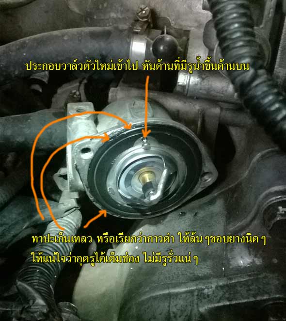

ท่าน Sitti   ตามภาพวาล์วน้ำถ้าไม่หันรู ขึ้นไปด้านบน มีผลอะไรไหม ตามรูป ( ถ้าไม่หันรูวาล์วน้ำตามรูปที่ท่านแนะนำมา)

ต้องหันขึ้นด้านบนครับ มันมีสลักลิ่มของยางบังคับเลย มันต้องการกักน้ำไว้ในเครื่องยนต์ให้มากที่สุดจึงทำรูระบายไว้ด้านบนเล็กนิดเดียว เพื่อป้องกันแรงดันจากหม้อน้ำ น้ำต้องมีแรงดัน ต้องมีที่ไปถ้าไม่มีที่ไปโดยรูเล็กๆนี้ ปั้มน้ำเกิดการต้านแน่นอน ท่อบวม หม้อน้ำแตก ปริครับ จึงต้องมีรู แต่เพื่อเอาน้ำไว้ใช้ให้มากที่สุดจึงต้องอยู่ด้านบนครับจนกว่าวาล์วจะเปิดครับ รีบแก้ปัญหาให้ได้ก่อนฝาสูบโก่งนะครับ
ประเด็นนี้ถ้าใส่ผิดด้าน รูใส่ไม่ตรงด้าน เกิดประเด็นเรื่องฮีท ที่กำลังแก้ไไขอยู่นี้ เป็นไปได้ไหม ยิ้มกว้างๆ

ถ้าใส่ผิดมีปัญหาแน่ครับ

Sitti2519
กระทู้: 3,352
« ตอบ #198 เมื่อ: 31 ตุลาคม 2013, 11:32:00 »
ขอมผมหายแล้วนะครับอาการนี้ ไล่ตามนี้ทุกอย่างครับ ปรากฏว่าวาล์วน้ำตัวใหม่ที่ซื้อมาเปิดมั่งไม่เปิดมั่ง เปิดช้ามั่ง เลยเอาออก เอาตัวเก่ายัดเข้าไปแทน จบเลย วาล์วน้ำแท้เลยนะนั่ง งงเลย ทำบิลหายส่งเครมไม่ได้ เลยใช้ได้แต่ยางมัน เกือบ 800 มั้ง เสียเงินฟรีจริงๆ ผมไล่จนหมด ทำทุกอย่างที่เขียนลงในนี้แล้ว เกือบจนมุมเหมือนกัน อย่าปล่อยไว้นานนะครับ เดี๋ยวฝาสูบโก่งนะครับ
Sitti2519
กระทู้: 3,352
« ตอบ #199 เมื่อ: 31 ตุลาคม 2013, 11:44:29 »
การไล่ลมก็สำคัญนะครับ ไล่ลมไม่หมดเครื่องร้อนไม่จบครับ
เอาเป็นว่าเติมน้ำจนคิดว่าเต็มหมดแล้ว ปิดฝาหม้อน้ำ สตาร์ทเครื่อง เร่งสัก 3000 รอบให้เครื่องร้อนเลย จนพัดลมหม้อน้ำทำงานให้ได้ แล้วไม่ต้องดับเครื่องยนต์ ให้หาถุงพลาสติกหรือผ้าหนาๆครอบลงไปตรงฝาหม้อน้ำ สวมถุงมือด้วย ค่อยๆบิดเปิดฝาหม้อน้ำ จนน้ำมันดันฟู่ๆๆออกช่างมัน อยากดันออกให้มันดันไป พอน้ำมันเริ่มหายไปค่อยๆเติมลงไปเรื่อยๆจนเต็มถึงคอหม้อน้ำ เร่งเครื่องไปอีกให้น้ำมันดันออกไป ไอ้ที่ดันออกน่ะคือลมล้วนๆที่ดันน้ำออกไปนะครับ พอน้ำเริ่มหายก็ค่อยๆเติมลงไปแบบนี้อีก แล้วเร่งเครื่องไปอีก ทำซ้ำไปซ้ำมาแบบนี้ จนอาการดันน้ำออกเริ่มเบาลงๆ แสดงว่าลมเริ่มจะหมดไป ถ้ายังไม่หาย ให้ปิดฝาหม้อน้ำเข้าไปใหม่ เร่งเครื่องไปสักพัก แล้วเปิดฝาหม้อน้ำด้วยวิธีการเดิมอีกครับ ไล่แบบเดิมอีก จนเริ่มไม่มีน้ำพุ่งกระฉูดให้เห็น ส่วนน้ำล้นออกมาอาจมีบ้างแต่ห้ามมีพุ่ง ทำซ้ำไปมาจนไม่มีฟองอากาศเมื่อเรามองดูที่คอหม้อน้ำ นั่นคือไล่ลมได้หมดจริงๆ
