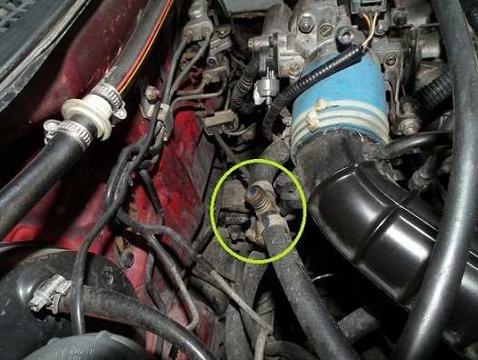

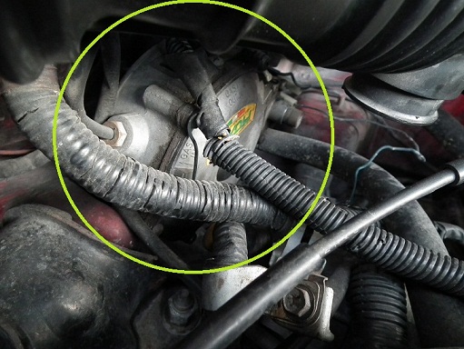

คือที่ผมบอกไป ให้ดูคือ VACUUM แอร์  มันจะมีสายท่ออากาศต่ออยู่ซึ่งมีส่วนสำคัญ เช่นเดียวกันสำหรับการ
รอบเดินเบา อาการนี้ ขอให้เช็คด้วยนะครับ ว่าท่อยาก แตก หลุด งอ ตัน หรืออะไรก็แล้วแต่ โดยการลอง
ถอดออกมา แล้วเอามาเป่าดู่ทุกเส้นครับ เมื่อถอดออกมาแล้ว ก็หากรรไกร เฉือนออกนิดหนึ่ง เพื่อจะให้ได้ส่วนหน้า
ยางตรงจุดที่เข้าไปเสียบใหม่ มันจะได้ฟิตๆ ไม่หลุด เมื่อมั่นใจแล้ว และเช็คแล้วไม่หาย
ทีนี้ก็ได้ลองล้างชุดลิ้นปีกฝีเสื้อ อย่างท่าน Sitti ได้เขียนไว้เลยครับ ทำเหมือนกันทุกประการ
หน้าตา VACUUM แอร์ขอรถแต่ละคันก็ต่างกัไป แล้วแต่ใครหามาใส่ เพราะ Honda Toyota
เอามาใส่ด้วยกันได้หมด ไม่ต้องไปสนใจนะครับ ทำตามที่ผมบอก ไม่เหมือนกันไม่เป็นไร
อ้อ ลืมส่งการบ้านอีกข้อนึง  ยังหา Vacuum ไม่เจอเลยครับ ไม่รู้ตัวไหน
ตามรูป ช่วยวงให้หน่อยครับ ถ้ายังเห็นไม่ทั่วถึง พรุ่งนี้จะถ่ายมาใหม่ครับ ขยิบตา
* VAC หาไม่เจอ.jpg (89.91 KB, 365x274 - ดู 1772 ครั้ง.)
มันลายตาไปหมดภาพเล็กไปขอภาพใหญ่ๆ ซูมๆหน่อยครับ ภาพด้านนี้ เอาซูมไปหลังคอไดดีเลยครับ เอามันใกล้ๆ
ให้เห็นทุกจุดเลยเดี๋ยวจะดูให้ เวปนี้ให้ภาพไม่เกิน 140 Kb ojk0t.sPjwfhd;jkouh
แล้วหันไปอีกฝั่งหนึ่งนะครับ เอาแบบใกล้ชิดเหมือนกัน เดี๋ยวดูให้

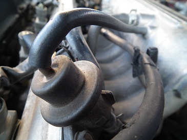

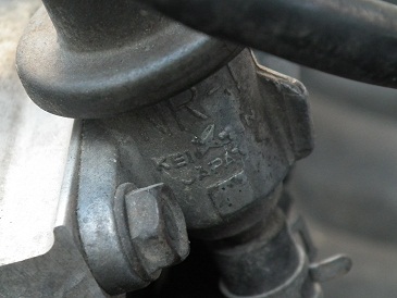

Ko Bangplee
กระทู้: 329
« ตอบ #149 เมื่อ: 01 พฤศจิกายน 2013, 10:28:32 »
ตอนประกอบ IACV โอริงมันขาดหน่อยนึง ใช้กาวดำ ทาบางๆ ช่วย ถ้าสงสัยเป็นที่จุดนี้ ต้องไปเชียงกงแล้วหละครับ
ผมพยายามหาตัว VAC ก็ยังไม่พบ  แต่พูดถึงว่ามันต้องมีทุกเครื่อง CIVIC ทุกคันใช่ไหมครับ  ขยิบตา
ใช่ตัวในรูปนี้หรือเปล่า
* ไม่หาย2.jpg (63.83 KB, 365x274 - ดู 1729 ครั้ง.)
* ไม่หาย1.jpg (73.16 KB, 365x274 - ดู 1701 ครั้ง.)
* ไม่หาย3.jpg (68.14 KB, 365x274 - ดู 1692 ครั้ง.)
* ไม่หาย4.jpg (85.49 KB, 365x274 - ดู 1715 ครั้ง.)

ตัวในภาพนี้ก็น่าจะใช่นะ เพราะมันต่อเข้าท่อร่วมไอดี

Ko Bangplee
กระทู้: 329
« ตอบ #156 เมื่อ: 01 พฤศจิกายน 2013, 13:29:12 »
อย่าว่าอย่างนู้น อย่างนี้ เลยครับ ผมยังไม่รู้ว่า หม้อต้มแก๊ส มันอยู่ตรงไหน  ใช่ในรูปนี้หรือเปล่า เพราะมีเขียนคำว่า GAS อยู่   ขยิบตา
* แก๊ส1.jpg (138.78 KB, 526x396 - ดู 1727 ครั้ง.)
* แก๊ส2.jpg (120.7 KB, 511x384 - ดู 1722 ครั้ง.)
Buranasak
กระทู้: 5,760
« ตอบ #157 เมื่อ: 01 พฤศจิกายน 2013, 14:16:35 »
ใช่ครับตัวกลมๆนั้นหละ ภาพแรก เขาเรียกว่า หม้อต้มแก๊ส ครับ ภาพที่สอง
เป็นตัวปรับปริมาณแก๊สที่เข้าไปยังท่อไอดี
ว่าจะกำหนดให้มันเท่าไหร่ คือ ต้องมีการจูน ให้มีความเหมาะสมอย่างที่ ท่าน Sitti จะสอนให้รู้นี้หละครับ
* 2_1_~2.JPG (120.7 KB, 511x384 - ดู 1704 ครั้ง.)
* 1_1_~1.JPG (138.78 KB, 526x396 - ดู 1712 ครั้ง.)

« ตอบ #158 เมื่อ: 01 พฤศจิกายน 2013, 14:19:18 »
ภาพนี้เขาเรียกว่า Regurator ครับ เอาไว้ปรับแรงดันน้ำมัน ไม่เกี่ยวกับ ตัว Vaccumm อากาศที่ผมว่าไป
แต่ทั้งนี้ก็ต้องมีการใช้อากาศจากเครื่องยนต์เหมือนกัน จึงต้องมีท่อต่ออยู่ ครับ
* 2_1_~1.JPG (63.83 KB, 365x274 - ดู 1690 ครั้ง.)
* 3_1_~1.JPG (68.14 KB, 365x274 - ดู 1655 ครั้ง.)
