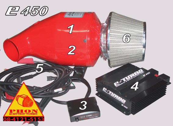

ก็ไม่มีอะไรมากเพราะมันทำมาเพื่อ รถ na โดยเฉพาะ เป็นฝีมือของคนไทย ราคายังไม่รวมค่าติดตั้งอยู่ที่ 9500 บาท สอบถามได้ที่ PHON AUTOTECH เขาดูเอาเองแล้วกันผมไม่ลงลิ้งนะผิดกฏ ลอง หาใน google ดู
รายละเอียด
เทอร์โบไฟฟ้ามีคุณสมบัติในการเพิ่มอากาศให้กับเครื่องยนต์ ทำให้ได้แรงม้าและแรงบิดเพิ่มขึ้น แรงได้ทั้งรอบต่ำและรอบสูง เหมาะสำหรับท่านที่ต้องการเพิ่มความแรงให้กับรถยนต์ของท่าน ใช้ได้กับรถยนต์ทั่วไปที่เป็นเครื่องยนต์แบบธรรมดาไม่มีเทอร์โบ ทั้งเครื่องยนต์เบนซิน และรถยนต์ที่ติดแก็ส ติดตั้งได้กับรถยนต์ทุกรุ่นทุกยี่ห้อ
พล-เทอร์โบไฟฟ้าสามารถใช้ร่วมกับ กล่อง ECU เดิมของรถยนต์เพื่อการประมวลผลส่วนผสมของอากาศกับน้ำมัน และยังใช้ร่วมกับกล่องจูน piggyback ทุกยี่ห้อ เพื่อช่วยจูนค่าน้ำมันกับอากาศให้เหมาะสม ส่งผลให้ได้แรงม้าและแรงบิดเพิ่มขึ้น
พล-เทอร์โบไฟฟ้านอกจากจะได้ความ แรงเพิ่มขึ้นแล้ว ในทางตรงกันข้าม ถ้าขับแบบปกติธรรมดาไม่ขับเร่งรีบ หรือไม่ลากรอบเครื่องยนต์ ก็จะช่วยให้ประหยัดน้ำมันได้เนื่องจากมีมอเตอร์ช่วยดูดอากาศทำให้ระบบทาง เดินอากาศไหลโฟล์ได้ดีกว่าเดิม
ผลจากการทดสอบลองไปหา พวก lancer club กะ วีออส ดู ส่วนการทดสอบที่เคยเห็นกะตาตัวเองมาแล้วบอกได้เลยว่า สุดยอด สามารถเพิ่มแรงมาได้อีกประมาณ 40-50 ม้าเลยกับราคาจิ๊บๆ ที่ไม่ต้องกลัวเครื่องพัง ผมก็มี project กะโบไฟฟ้าด้วยเหมือนกัน

เรื่องราวต่อจากนี้ ใครจะเชื่อไม่เชื่อก็ได้นะครับ เป็นความคิดความเห็นจากผมเองที่รู้เรื่องเครื่องยนต์กลไลนิดๆหน่อยๆ
จากข้อมูลที่มีมาข้างบนเรามาช่วยกันคิดดีกว่าว่าถ้าเราทำตามเราจะต้องทำไงบ้างถ้าจะใช้โบไฟฟ้านี้ช่วยสร้างแรงม้า
เรื่องของโบไฟฟ้าที่ว่า พวก วีออส หรือ lancer เค้าใส่กันได้เพิ่มมาถึง 40-50 แรงม้าซึ่งไม่ได้ระบุว่าเครื่องยนต์ เป็นแบบไหน ขนาดเท่าไหร่ทำอะไรมาบ้าง
ดังนั้นผมก็ยกตัวอย่างเอาจะเครื่อง ขนาดใกล้ๆ130 แรงม้าที่อยู่ใกล้ๆตัวผมเองล่ะกัน
ถ้าบอกว่าเพิ่มมา 40แรงม้า ถ้าเครื่อง วีออส ก็ใกล้ๆ 130แรงม้า ถ้าเป็นเปอร์เซ็น ก็ ซัก 30-40  เปอร์เซ็น จาก 130 ไป 170  มันก็มากอยู่ แล้วถ้าใช้โบไฟฟ้าอย่างเดียว จูนน้ำมันเพิ่ม แล้ว หลายๆสิบแรงม้า ถ้า ปั้มติ๊กเดิม หัวฉีดเดิม  วาว์ลไทมิ่ง และ ลิฟวาว์ลเดิม มันพอจะไหวไม๊ กับแรงม้าที่เพิ่มมาซัก 30-40%  และถ้าได้จะได้นานแค่ไหน  เทอร์โบตัวแพงๆ ยังต้องเลือกใช้ให้ดี  เหมือนกับเราจะทำกับข้าวซักอย่าง โบไฟฟ้าคงเป็น1ในเครื่องปรุงที่ต้องใช้ แล้วโบไฟฟ้าทำหน้าที่อัดอากาศ แน่นอนหลักการเหมือนเทอร์โบทั่วไปแต่ใช้ไฟฟ้ามาหมุน แทนไอเสีย แล้วไฟฟ้ามาจากไหน ก็มาจากแบต จากไดร์ชาร์จ แล้วไดร์ชาร์ทมันก็ต้องอาศัยแรงเครื่องหมุนๆ  แล้วไม่ทำให้เครื่องพังเพราะอะไร ถ้าอัดอากาศเข้าไปมากก็ได้แรงม้ามาก กำลังอัดก็สูงมากขึ้น ลูกสูบ ฝาสูบ น็อตฝาสูบ  ก้าน ข้อ รับกำลังอัดเกินไปท่อนล่างก็จะพังไม๊
ผมลองคิดๆดูมันไม่พังแต่แรงมากๆขึ้นเนี่ย ทำได้ไง  ถ้าเป็นรถใช้โบ ปกติ ก็ต้องเปลี่ยนท่อนล่างให้ทนขึ้น รับแรงที่มากขึ้น ยิ่งคิดยิ่งงง ตกใจ ตกใจ ตกใจ ตกใจ ตกใจ
ผมก็อยากรอดูว่า ถ้าจะใช้โบไฟฟ้าทำแรงม้าให้พอใจ จะไปจบที่ตรงไหน ใช้อ่ะไรเพิ่มบ้าง จูนยังไง  ทนทานแค่ไหน รอดูเหมือนกันครับ   ลังเล ลังเล ลังเล ลังเล
