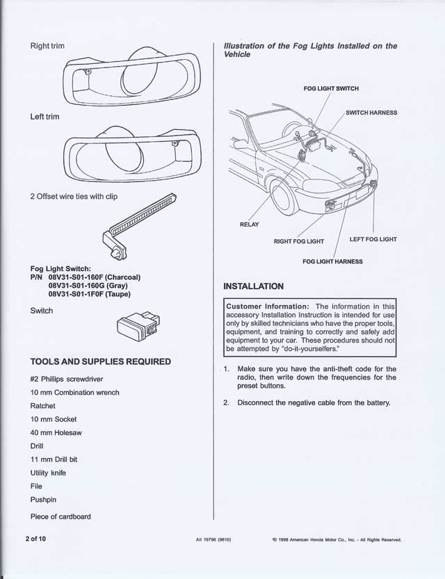

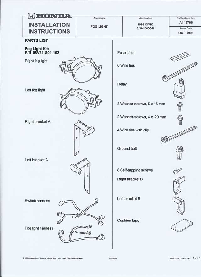

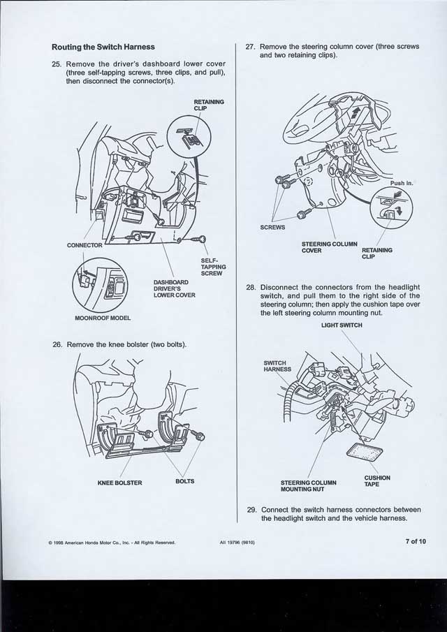

« ตอบ #17 เมื่อ: 17 ธันวาคม 2010, 11:25:22 »

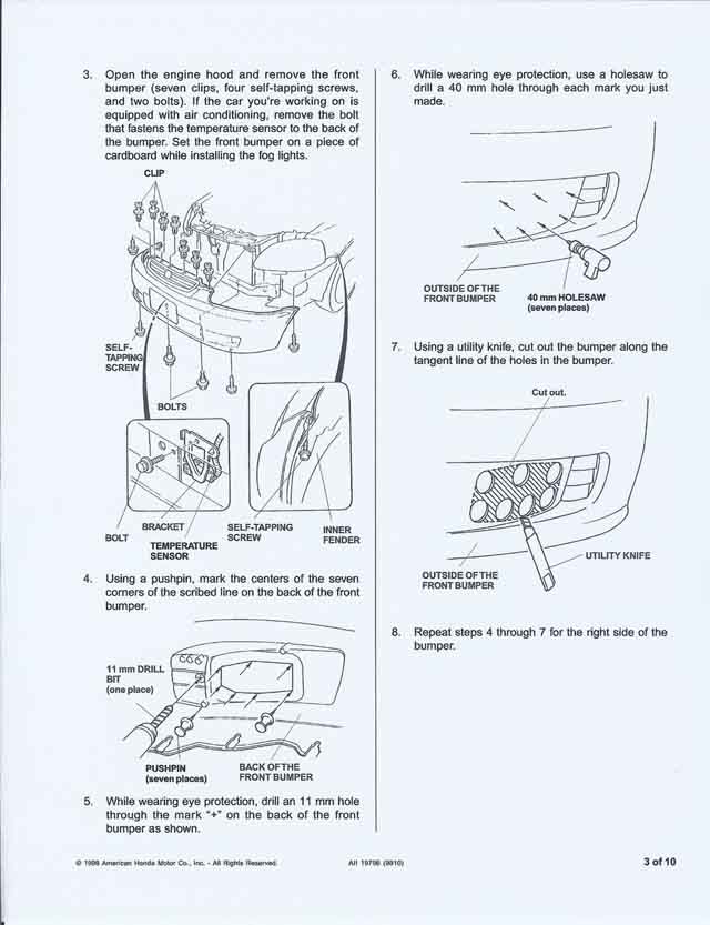

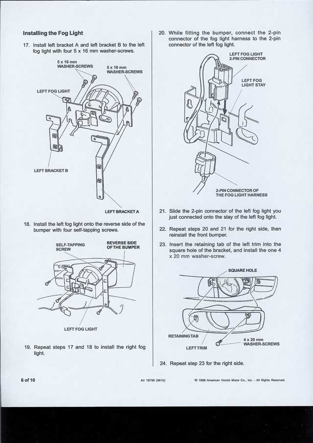

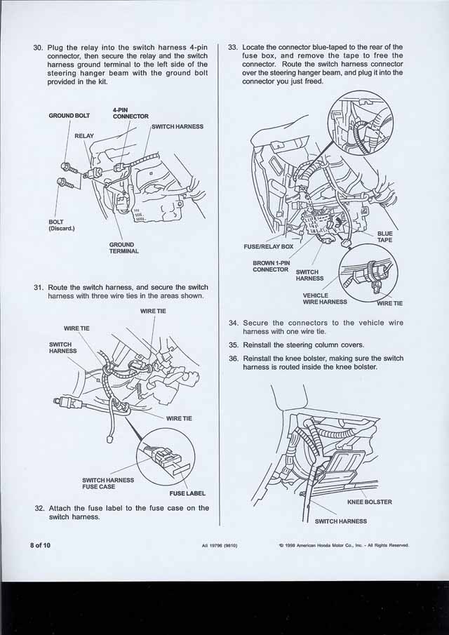

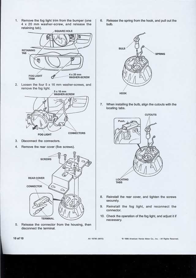

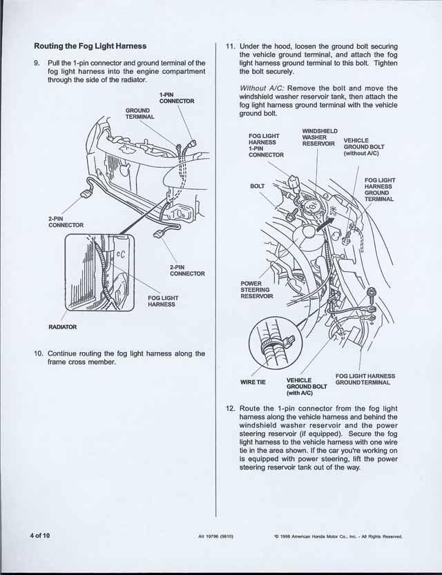

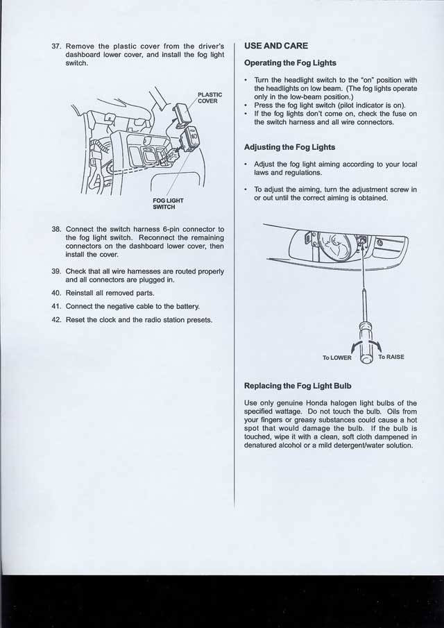

เอามาให้ดูกันใช้ได้ตั้งแต่ 96 ขึ้นไปครับ  อายจัง
* 1.jpg (69.06 KB, 640x883 - ดู 4654 ครั้ง.)
* 2-10.jpg (71.81 KB, 640x833 - ดู 4547 ครั้ง.)
* 3-10.jpg (67.97 KB, 640x833 - ดู 4579 ครั้ง.)
* 4-10.jpg (85.23 KB, 640x833 - ดู 4590 ครั้ง.)
* 5-10.jpg (80.07 KB, 640x905 - ดู 4934 ครั้ง.)
* 6-10.jpg (88.06 KB, 640x905 - ดู 4545 ครั้ง.)
« ตอบ #18 เมื่อ: 17 ธันวาคม 2010, 11:29:35 »
ข้อมูลแน่น ครับคุณเจ  ยิ้ม
« ตอบ #19 เมื่อ: 17 ธันวาคม 2010, 11:37:24 »
ต่อตามนี้ก็ได้ครับ ง่ายๆ เส้นทึบสายไฟใหญ่ๆหน่อย เส้นประเอาสายเส้นเล็กๆได้ วงจรนี้ใช้ได้ทั้งไฟตัดหมอก ไฟส่องกบ  แตร ได้หมดครับ
