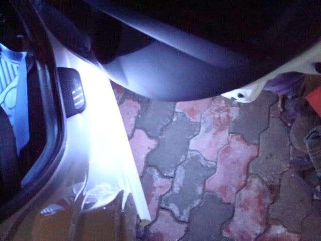

กล่อง IC พอดีไปเห็น ที่ร้าน กำลังเก็บ รวบรวมกำลังจะไปทิ้ง เลยขอเขามาครับ
ตัดแผ่นอเนกประส่งค์ ให้พอดี แล้วก็ลองใส่ดูได้พอดีครับ
ตัดสติกเกอร์มารอไว้เลยครับ
ติดสตืกเกอร์ กับแผ่นอเนกประสงค์
ติดตั้ง LED เสร็จแล้วครับ
ด้านหลัง
ดูตัวต้านทานกับ LED กันใกล้ๆ
ใส่ LED ที่เราติดตั้งเรียบร้อยแล้ว ใส่ในราง จะเห็น ว่า ใส่กันได้พอดีครับ
ติดตั้ง ด้านคนขับ สายไฟรุงรัง
ติดตั้ง ใต้เพาะหลัง
ติดตั้ง ด้านข้างคนขับ
อันนี้ไฟกุญแจ
เดินสายไฟครับ
ทุกจุด สายไฟ มารวมกันที่เดียวครับ เดินไฟบวกมาใหม่ สีแดง ผ่านฟิวส์ จะได้แยกการดูแล แล้วไฟลบก็ลากสายไปฟากไว้กับสวิชท์เพดานเลยครับ
ไฟลบ ไปเอากับสวิชท์เพดาน เวลาเปิดทีเดียวติดทั้งหมดเลยครับ
เพิ่มเติมรูปครับ

  สวยงามคับ จัดรูปเต็มๆ ยามกลางคืน ให้ชมหน่อย คับ อยากเห็น  ยิ้มกว้างๆ
cyu
กระทู้: 5,713
« ตอบ #2 เมื่อ: 21 ธันวาคม 2009, 10:52:57 »
ขอบคุณครับ พอดีของมันรกไปหน่อยเลยไม่ได้ถ่ายครับ แล้วจะถ่ายมาเพิ่มให้ชมกันครับ

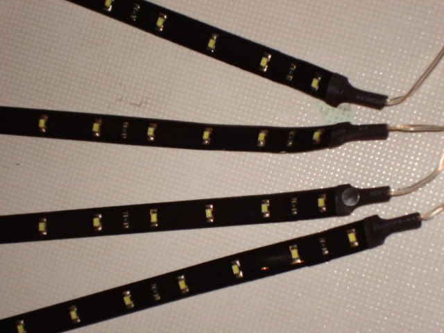

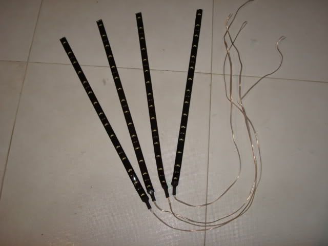

ลองซนดูหน่อยครับ ไม่ยากอย่างที่คิดครับ มีอะไรก็ปรึกษาได้ หรือซื้อแบบนี้มาติดก็ได้ครับ
แบบนี้ผมก็ทำแล้วครับ แต่ไม่ได้ถ่ายรูปเอาไว้ เลยขอยีมเขามานะคับเผื่อใครจะสนใจแบบผม

เท่าที่รู้ หาซื้อ LED แบบเส้นได้ที่ คลองถม บ้านหม้อ มีเพียบ ราคา ไม่น่าเกิน 60 มั้งครับ แล้วก็มาต่อพ่วงกับ โปรเจคไฟส่องเท้าเดิม ด้านหลัง จะเป็นกาวสองหน้า ลอกติดได้เลย หรือใครจะซื้อแบบนี้ไปติดไฟส่องเท้าเลยก็ได้ สะดวกดี ไม่ต้องทำเองหมด
